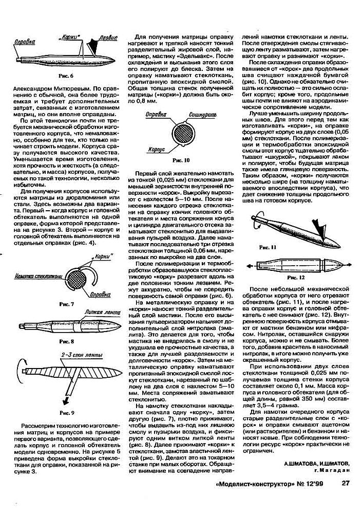

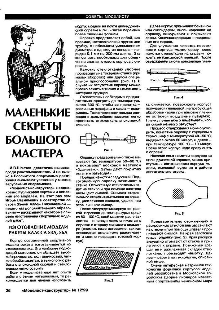

Уважаемый zman, в описанном Вами процессе по сравнениию с оригинальной (первоисточной) технологией Хохлова В.Н. отсутствует следующая операция:
после нанесения эдельвакса (мастики…) на внутреннюю поверхность корочек, и после его высыхания, на него наносится пульверизатором/аэрографом тонкий слой нитролака. Он защищает внедрение материала жирного разделительного слоя во внешнюю поверхность корпуса, улучшает качество его поверхности, увеличивает ресурс корочек.
Как я уже указывал на сайте (см.: http://www.frms.ru/forum/viewtopic.php?t=307 , сообщение :"Матричная технология изготовления корпусов моделей"), матричная-корочная технология приведена и на сайте: http://bob-pot.narod.ru/mstk.htm ). Однако, в последнее время этот сайт по какой-то причине закрыт (временно ли?).
Кстати, кому-нибудь всётаки известно, что с ним произошло? И когда к нему будет вновь открыт доступ?
Но кроме того, тот же материал приведён в статье Шматова Игоря Васильевича и Шматовой А.Н. "Маленькие секреты большого мастера" в МК –1999 № 12, стр 26-27. См. ссылку: http://publ.lib.ru/ARCHIVES/M/''Modelis ... tor''.html
Первоначально же этот материал был опубликован в статье Вашего покорного слуги в одном из номеров Бюллетеня ФРМС СССР, издававшегося в 1992 ... 1994 гг. Минаковым В.И. и Митюрёвым А.Б.
Однако, в процессе "цельно-тягивания" из Бюллетеня в МК, а также и на сайт bob-pot.narod.ru были допущены некоторые неточности:
- авторство той технологии приписано мне, на самом деле автором той технологии является Владимир Николаевич Хохлов. Я же внёс туда несущественное добавление: корочки-матрицы изготавливаются-наматываются не непосредственно на оправку, а на оправку, на которую:
- намотан в 2 слоя (из стеклоткани толщиной 0.025 мм. В МК – опечатка – ошибочно приводится толщина 0.05мм),
– с последующей мехобработкой,
– лакированием,
– полированием
для обеспечения минимальной ширины зазора между корками (минимальной ширины шва на корпусах).
Так что, попробуйте задувать корки изнутри слоем нитролака. В своё время у моих учеников поверхность корпусов получалась достаточно гладкой.

Вот сама статья Шматова Игоря Васильевича и Шматовой А.Н. "Маленькие секреты большого мастера" в МК –1999 № 12, стр 26-27.

Также разница в способе нанесения эпоксидки, я пропитываю стеклоткань прямо на болванке пальцем, когда по оригинальной технологии нужно пропитывать на стекле. Завтра попробую по оригинальной технологии после отпишусь. :wink:
