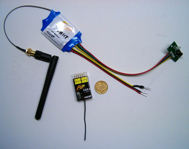

Вторая посылка
Сообщение Alexander » Ср янв 12, 2011 23:43
Ну вот получил ещё порцию гонконгского воздуха...(коробки заполняют пузырями с воздухом, чтоб не требушилась мелочёвка!) :lol:
Модуль на 2.4 ок 850р. и приёмники около 550р. обошлись..
Посчитал точно с пересылкой, во сколько обошлось мне:
приёмник-562р.; модуль-602р....
