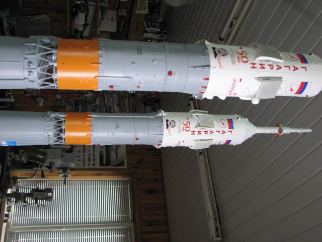

Сообщение Levikh » Пт июл 17, 2020 15:04
Некоторое продолжение...
"Гагарин" М1:40, Версия улучшенная и доработанная...

Сообщение Levikh » Пт июл 24, 2020 17:11
Небольшое продолжение по "Гагарин"
...ракета это вам не трактор и не трамвай! ....ракета -это Ракета!
