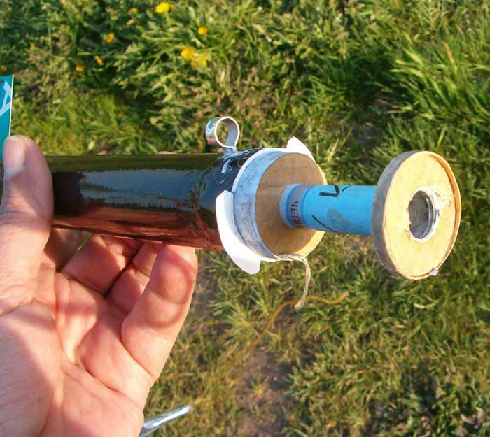

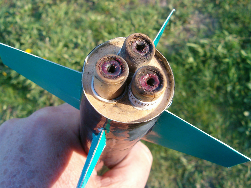

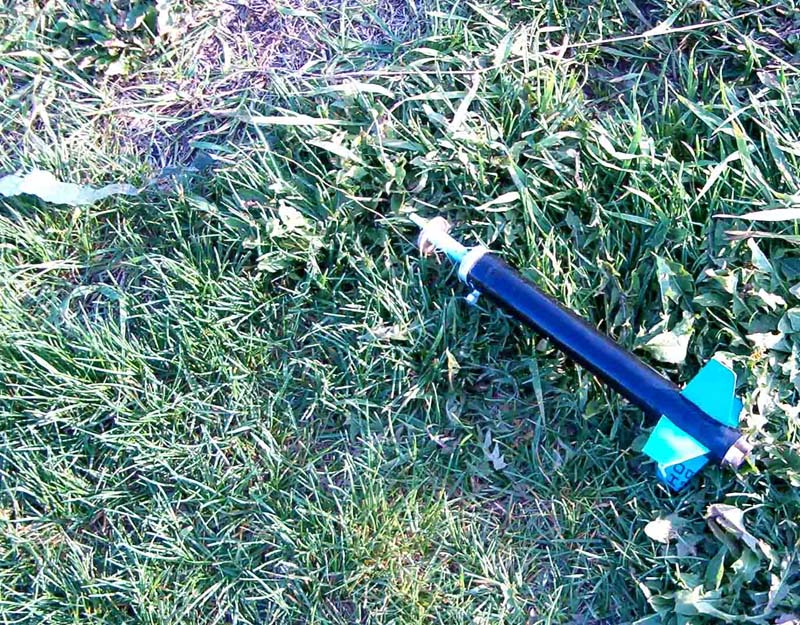

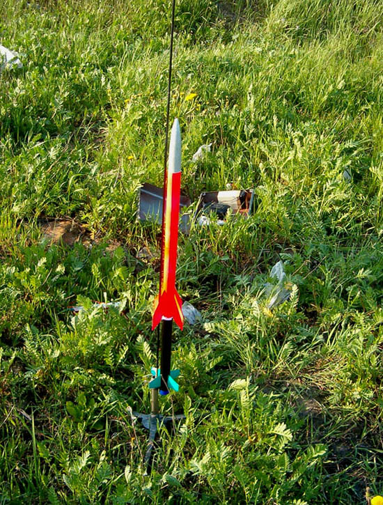

Решили сделать копию этой машины... Дабы исключить пустую работу в дальнейшем, сделали "бросковую" модель! - фактически полукопию.. Вопрос стоял следующий:
1-е, достаточно ли 3-х двушек для 1-й ступени?;
2-е, обеспечит ли врашение модели отклонение на 3градуса трёх моторов в 1 ст.?
Весовые данные чуть позже.
Результаты лётных испытаний:
- статр уверенный, разделение на 80-100м высоты;
- вращение чётко видимо с земли.
Всё остальное в норме - разделение, раскрытие, приземление..
Всё ОК! Будем делать полную копию...
(М 1: 13.62) Д. 2-й ст. 31.7мм
