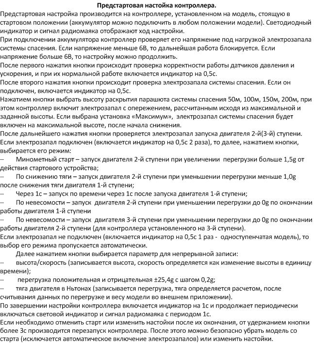

Сообщение Mityurev » Сб янв 27, 2018 23:40
Описание было, а это предстартовая настройка.
