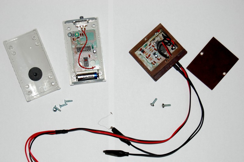

Сообщение Mityurev » Чт май 08, 2014 09:03
Старт выполнен на основе беспроводного китайского звонка.
В передатчик помещен в другой корпус и добавлен выключатель.
В приемнике в место платы синтезатора мелодий звонка установлен транзисторный коммутатор с самовосстанавливающимся предохранителем и светодиодными индикаторами. Питание приемника – 6-12В, электрозапал – нихромовая проволока от сгоревшего паяльник длиной 7-10см.

Сообщение Serg » Чт май 08, 2014 12:34
А ключ предусмотрен? Который надо сдавать судья на стол?

Сообщение Mityurev » Пн май 12, 2014 11:09
Ключ не предусмотрен, но это несложно сделать.
А нельзя ли сдать сам пульт?

Сообщение NEFTO » Пн май 12, 2014 11:53
Mityurev писал(а):Ключ не предусмотрен, но это несложно сделать.
Ведь не сложно доработать пульт.

Сообщение Mityurev » Пн май 12, 2014 15:16
Доработать не сложно. Ключь можно сделать на передатчике или приемнике.
Но и без ключа судья не "стартанет", если на приемнике просто отключен аккумулятор.

Сообщение NEFTO » Пн май 12, 2014 15:34
Mityurev писал(а):Доработать не сложно. Ключь можно сделать на передатчике или приемнике.
правилами ПРЕДУСМОТРЕНО:
4.3.5. ПРОЦЕДУРА ЗАПУСКА.
Зажигание двигателя должно осуществляться с помощью дистанционного электрического пульта с расстояния не менее 5 (пяти) метров от модели. Этот пульт должен управляться только участником, осуществляющим запуск модели (для радиоуправляемых моделей этим лицом может быть помощник участника).
Пульт должен иметь блокировочный ключ электрической цепи запуска, что позволяет предотвратить несанкционированный запуск модели.
4.3.5.1. В соревнованиях моделей ракет на продолжительность полета запуск производится в следующей последовательности:
а) все блокировочные ключи находятся у старшего судьи стартовой зоны;
б) участник сдает полетную книжку (полетный лист) и входит стартовую зону для подготовки модели к запуску;
в) участник поднятием руки показывает судьям, что он готов к запуску;
г) судьи должны удалить всех лиц, которые находятся около стартовых установок на безопасное расстояние и выдают участнику блокировочный ключ;
д) судья стартовой зоны сигнализирует начальнику старта о готовности спортсмена и судей;
е) Начальник старта по громкоговорящему устройству объявляет - “Зона №...,
«Ключ на старт” и начинает трехсекундный отсчет времени в обратном порядке, оканчивающийся командой “Пуск”.
4.3.5.2. Если в течение 5 секунд после команды “Пуск” модель не взлетела, начальник старта подает команду “Отбой”, участник сдает блокировочный ключ старшему судье зоны, после чего стартовая зона считается свободной.
