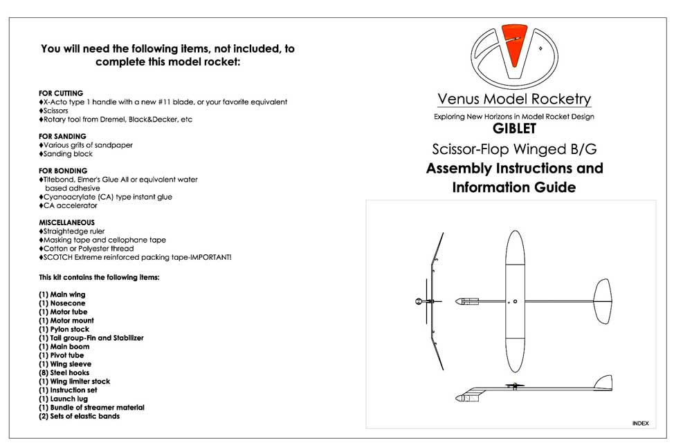

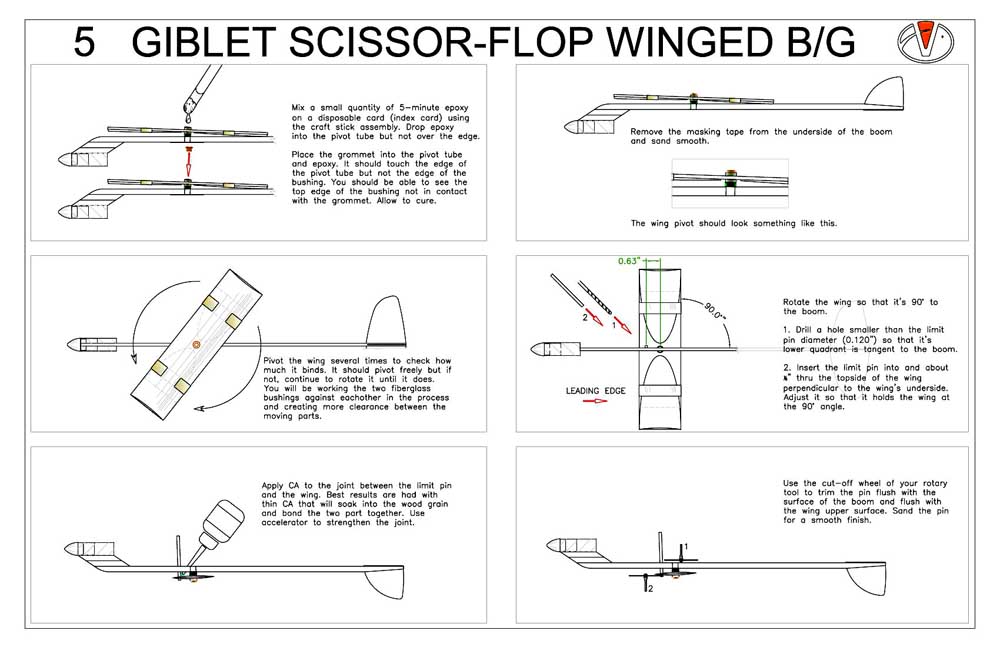

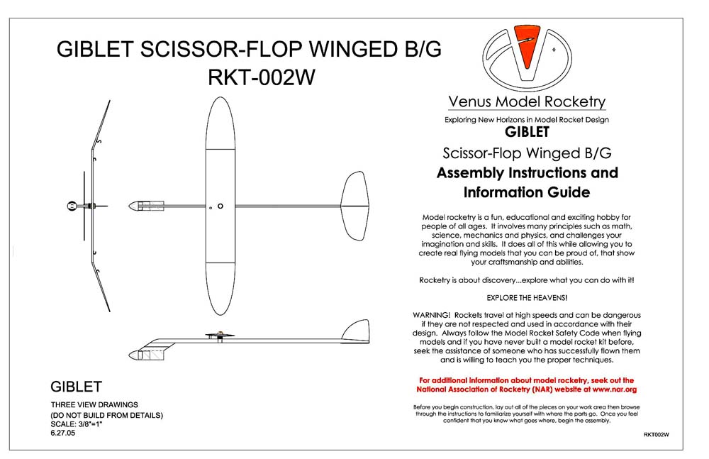

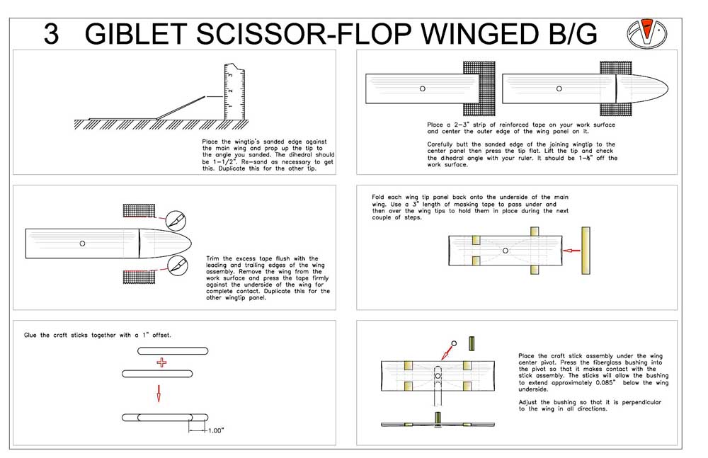

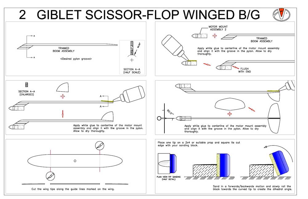

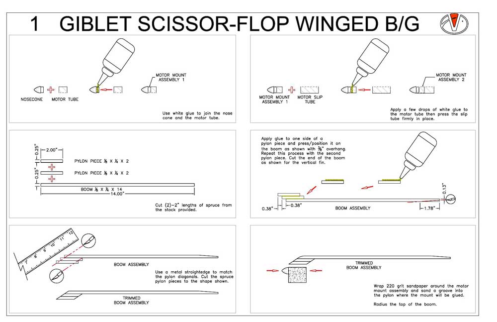

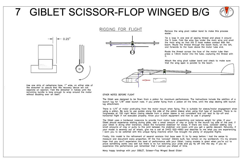

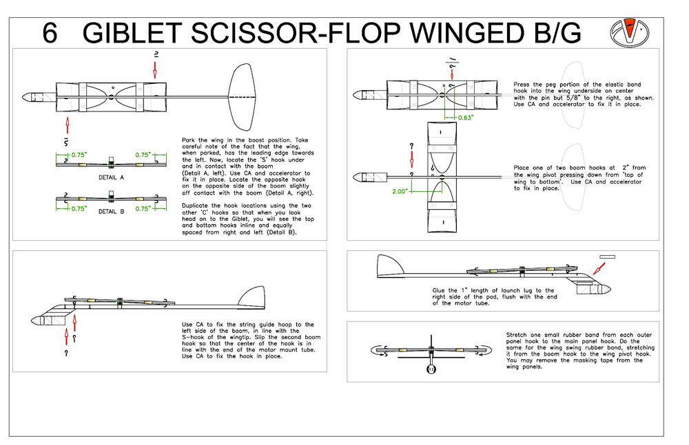

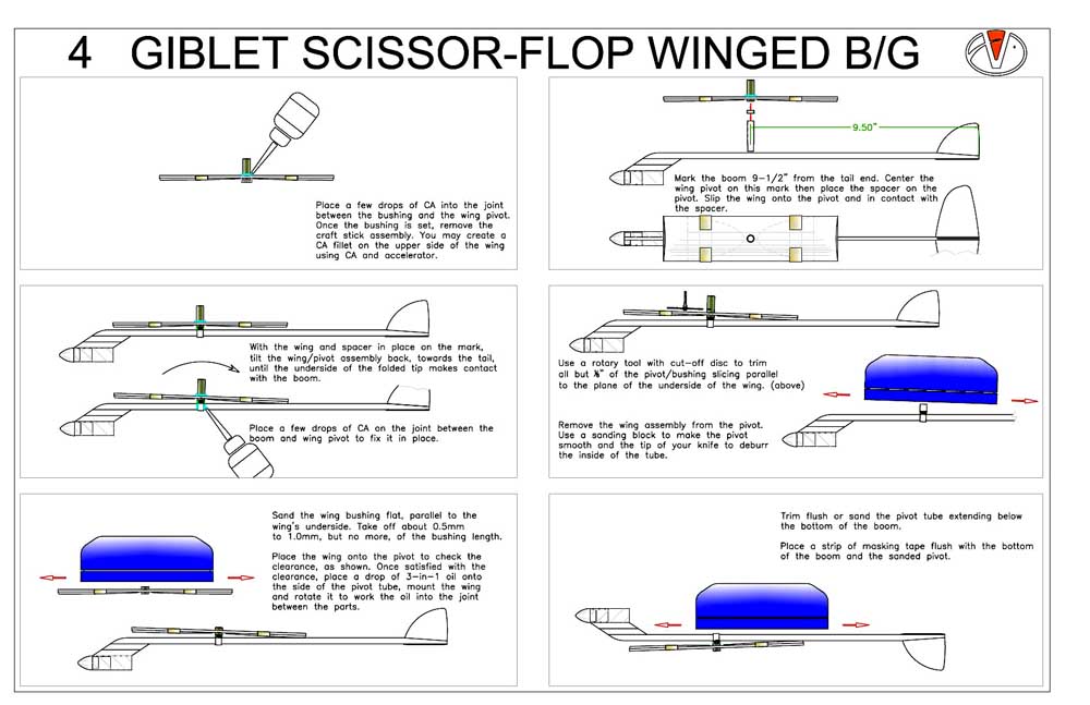

Сообщение NEFTO » Чт апр 01, 2010 19:22
Вот нашел в интернете.
Сообщения: 3076
Сообщение NEFTO » Чт апр 01, 2010 19:23
Продолжение.
Сообщения: 3076
Окончание.
Сообщения: 3076
Сообщение Maksim » Пт апр 02, 2010 09:53
дежавю, плагиат, совпадения. так уж форма стабилизатора пахожа
Изображение :lol:
Maksim
Сообщения: 129
Откуда: Lithuania
Сравни
Сообщение NEFTO » Пт апр 02, 2010 10:03
Maksim писал(а):дежавю, плагиат, совпадения. так уж форма стабилизатора пахожа
А кто раньше?
Дата на чертеже 6.27.05
Сообщения: 3076
