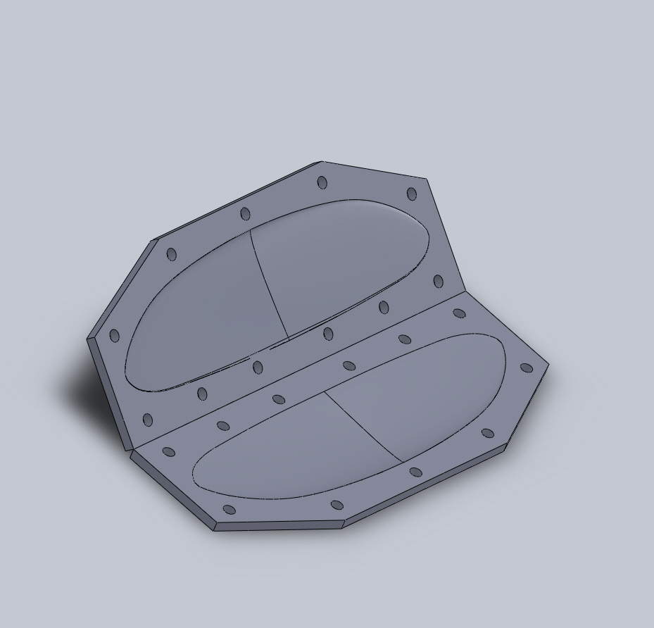

Сообщение Lexa » Пт мар 11, 2011 00:18
Стабильник для s8
.JPG
фрезеровка матриц
