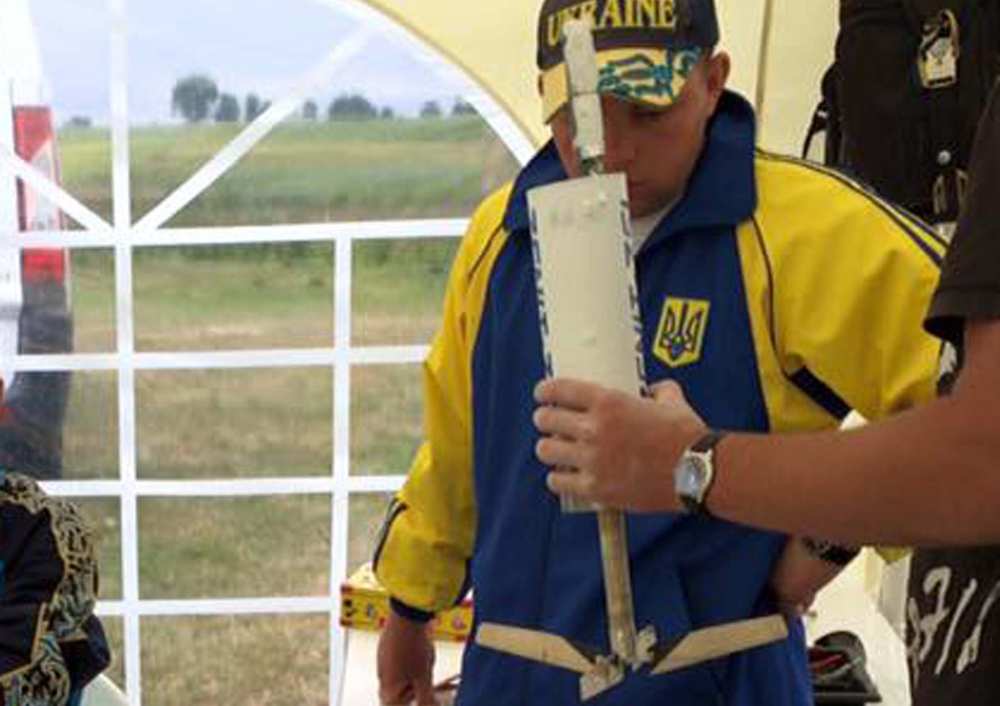

Такую модель в 2001 или 2002 году на конкурс Космос возил мой товарищ. Одним из исследований был подбор оптимального диаметра огневой трубки, так как трубка получается длинной и огневой импульс не всегда надежно доходил до двигателя второй ступени. Кажется в книжке Минакова есть что-то про этот момент. Во всяком случае, на сколько я помню, жюри оценило проведенную работу и мой товарищ занял 2 место. Но вот вторая ступень полетела не очень хорошо. Следующие 2 года на Космос ездил уже я, правда с другими ракетами. И вот в свою поездку то ли эти стабилизаторы мы с Минаковым обсуждали, то ли все члены жюри и участники в этом участвовали, точно не помню. Но после моей поездки я посоветовал сделать такие стабилизаторы на модели Космос-3М другому товарищу. И модель хорошо слетала и летает по сей день. Кстати вот и сам Космос

Вот еще вариант для успешного полета многоступенчатой модели копии от Украинских моделистов.

Первая ступень хорошо летает, а вот на вторую стабилизаторы очень желательны.
