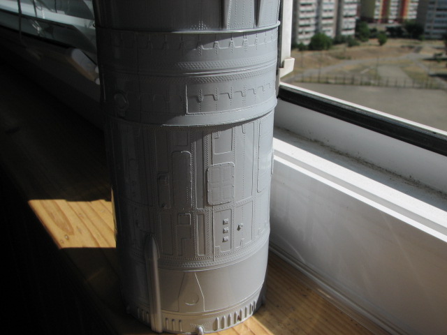

а форма из какого материала? в любом случае надо смотреть вживую...

Форма - это многослойная конструкция, основными составляющими которой является смола и стеклоткань.

Александр, а как вы имитируете сварные швы на своих копиях? не тех что на фото, а на чемпионских?
Сообщение Levikh » Вс июн 10, 2012 13:24
Сварные швы я не имитирую....я их свариваю....(шутка)
Для швов надо взять самый тонкий медный провод в оплётке (материал оплётки не знаю, возможно, шёлк). Такой провод использовали радиолюбители в советские времена для намотки катушек. Затем нарезаете этот провод кусками 1м и с помощью ролика пропускаете через ванночку с лаком АК-20. После каждого прохода даёте лаку на проводе просохнуть 3-5мин. И так пройдя 4-8 раз получаете заготовку под шов. Количество проходов зависит от густоты лака (лучше лак разводить пожиже и больше прогонов... равномерней получается слой лака. Затем укладываете свой провод на модель и кисточкой смоченой в ацетоне или растворителе проводите по нему. Лак на проводе подрастворяется и прихватывается к корпусу. Предворительно желательно разметить (в вида рисок) положение на корпусе швов.

спасибо!
