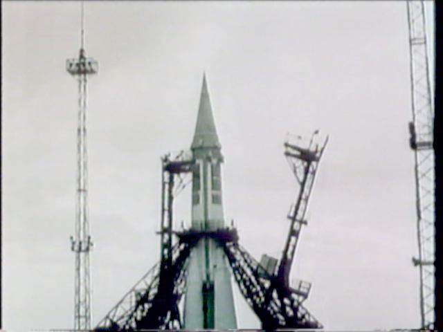

Сообщение Levikh » Вс июл 15, 2012 13:08
Первый спутник Земли(8К71ПС)
